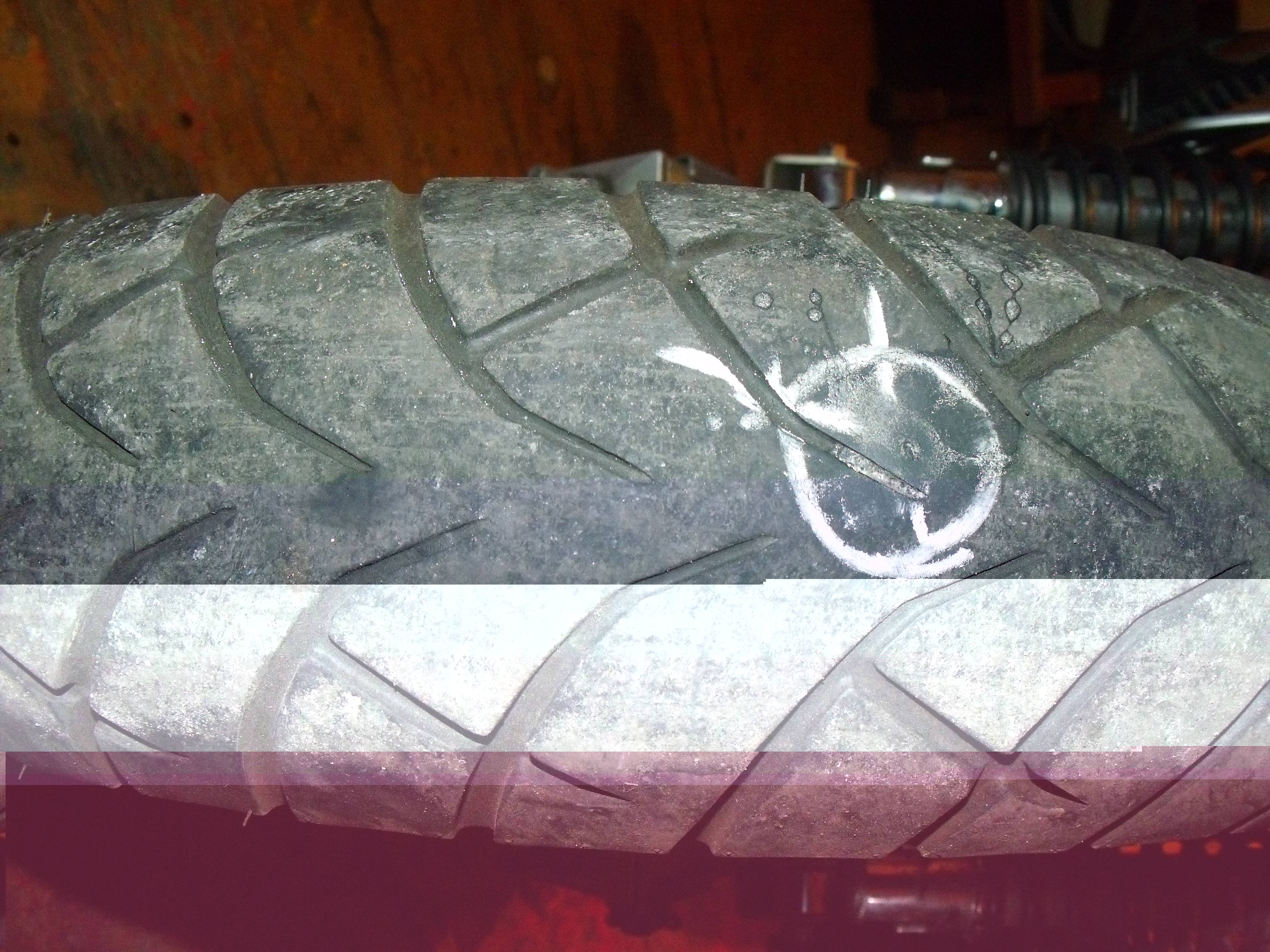

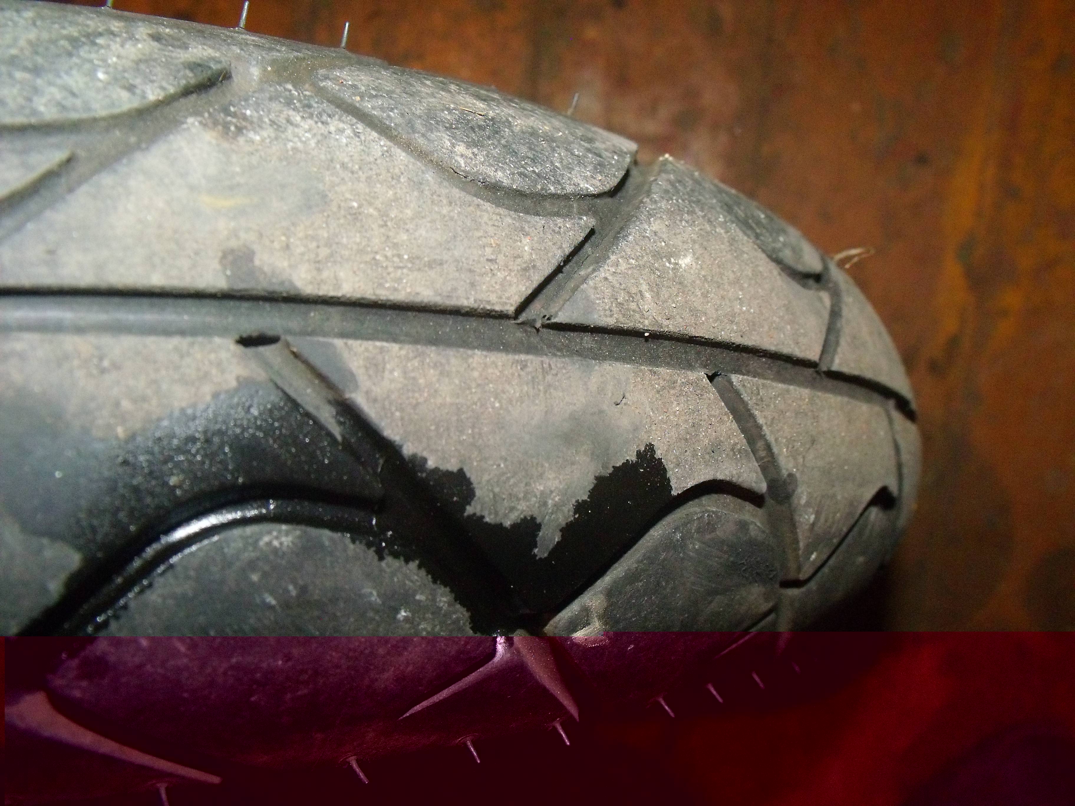

Doradźcie Panowie i Panie co zrobić.
Po zimie okazało się, że w tylnej oponie mam gwoździa
Czy ma sens łatanie tylnej opony ? Opona mocno zmęczona życiem.
Aktualnie na moto są:
- Tył: Kenda Cruiser DOT 0806
- Przód: Heidenau Wings K63 DOT 0806
Przednia opona moim zdaniem w bardzo dobrej formie. Teraz komplet pytań:
Kupić cokolwiek na tył i zjeździć obie opony potem szukać czegoś fajnego ?
Dokupić na tył Heidenau (K64) i jeździć na komplecie jednego producenta ?
Wyrzucić obie (przednią zostawić w rozliczeniu) i kupić jakiś nowy komplet np. Duro ?
W załącznikach zdjęcia opon.

Bałbym się jeździć na łatanych oponach. Moto to nie samochód, jak będzie wystrzał opony to może skończyć się to tragicznie. Wszystko zależy od Twoich funduszy. Moim zdaniem jak przód jest dobry to nie opłaca się go wyrzucać, kupiłbym na tył duro albo te continentale za 225zł.

Udało mi się w okolicy znaleźć Heidenau K64 za 270zł i to jest opcja, którą poważnie rozważam.
Re: JAKIE OPONY ?
Nie latal bym gumy nigdy! Nie w motocyklu. To jest zbyt wazne, wiec nie warto oszczedzac tych 300zl. Ja kupilem na tyl DUNLOP SPORTMAX ROADSMART 160/60ZR17 69W TL ROAD 2, ale wiadomo SV to juz inna guma. Powiem szczerze - WARTO dac wiecej. Jechalem na autobanie ze Szczecina do Berlina - 2h w deszczu dosc sporym, a i tak moglem leciec kolo 120km/h bo nic nie bylo czuc. Zadnego aquaplaningu.
Warto dac wiecej kasy na dobre gumy.
