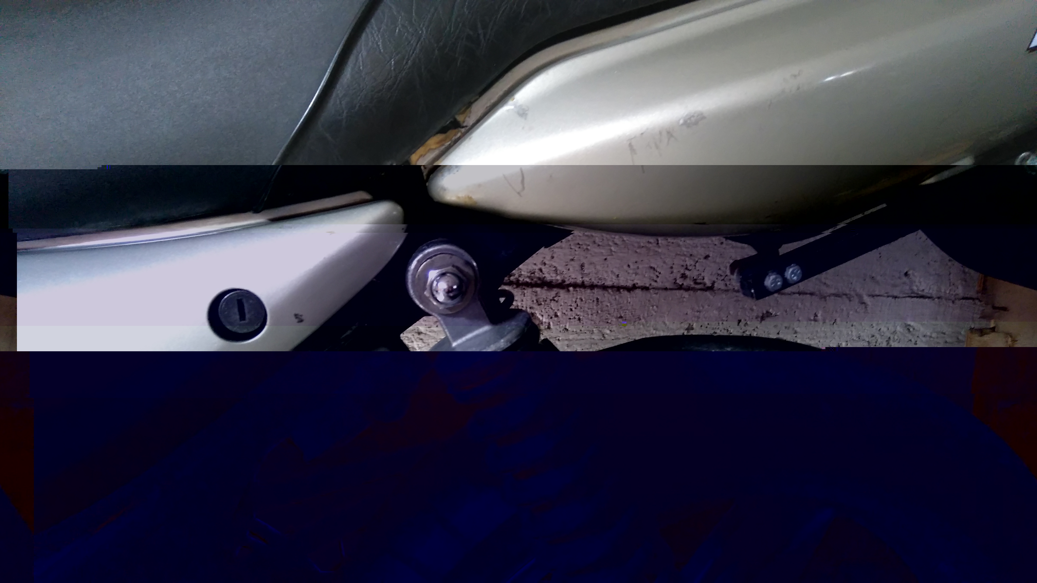

Re: Stelaż kufra centralnego
Dzięki za odzew
Mógłbyś mi jeszcze pokazać jak to wygląda przy zamku pod boczkiem siedzenia?
I jeszcze jak to wygląda pod siedzeniem?
Do zamków nawet nie dochodzi jak widzisz. A jak się trzymają te rury kwadratowe pod plastikami ? Najprościej jak można było zrobić. Dwie śrubki na klucz 8 wychodzą obok siebie i za tym bolcem co ramy wystaje do dołu kawałek blaszki, nakrętki i jest cacy
