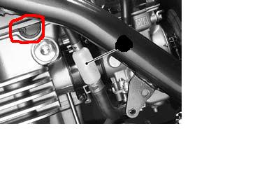

tam gdzie zanaczone tam sie troche skrapla cos jakby olej

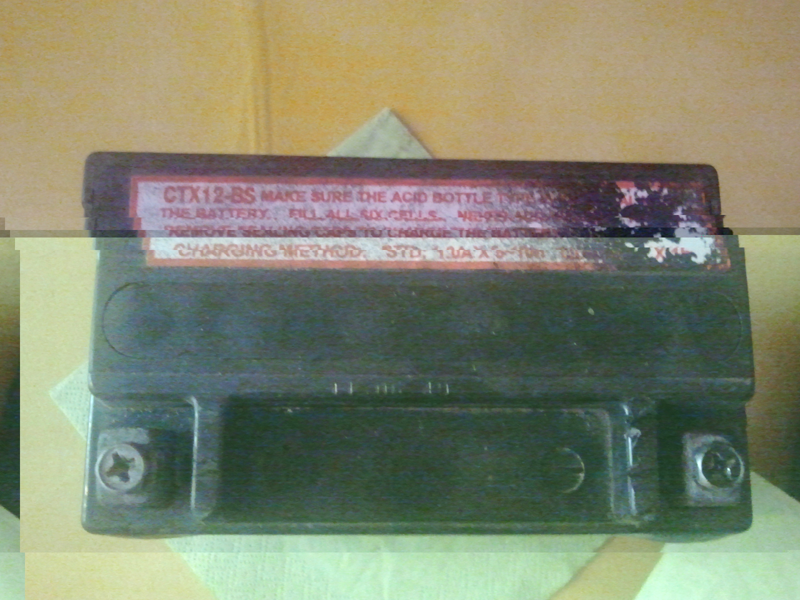

Pytanie moje co to za akumulator?
tu gdzie zaznaczone się trochę poci chodzi o uszczelkę??

Re: Akumulator i chlodnica
Co do pocenia się, do uszczelka pokrywy zaworów może już nie trzymać jak należy. Przy regulacji zaworów proponowałbym wymianę na nową (koszt ok 120 zł) albo dać cienką warstwę sylikonu. Możesz mechanikowi powiedzieć żeby uszczelnił przy regulacji to będzie wiedział co zrobić.

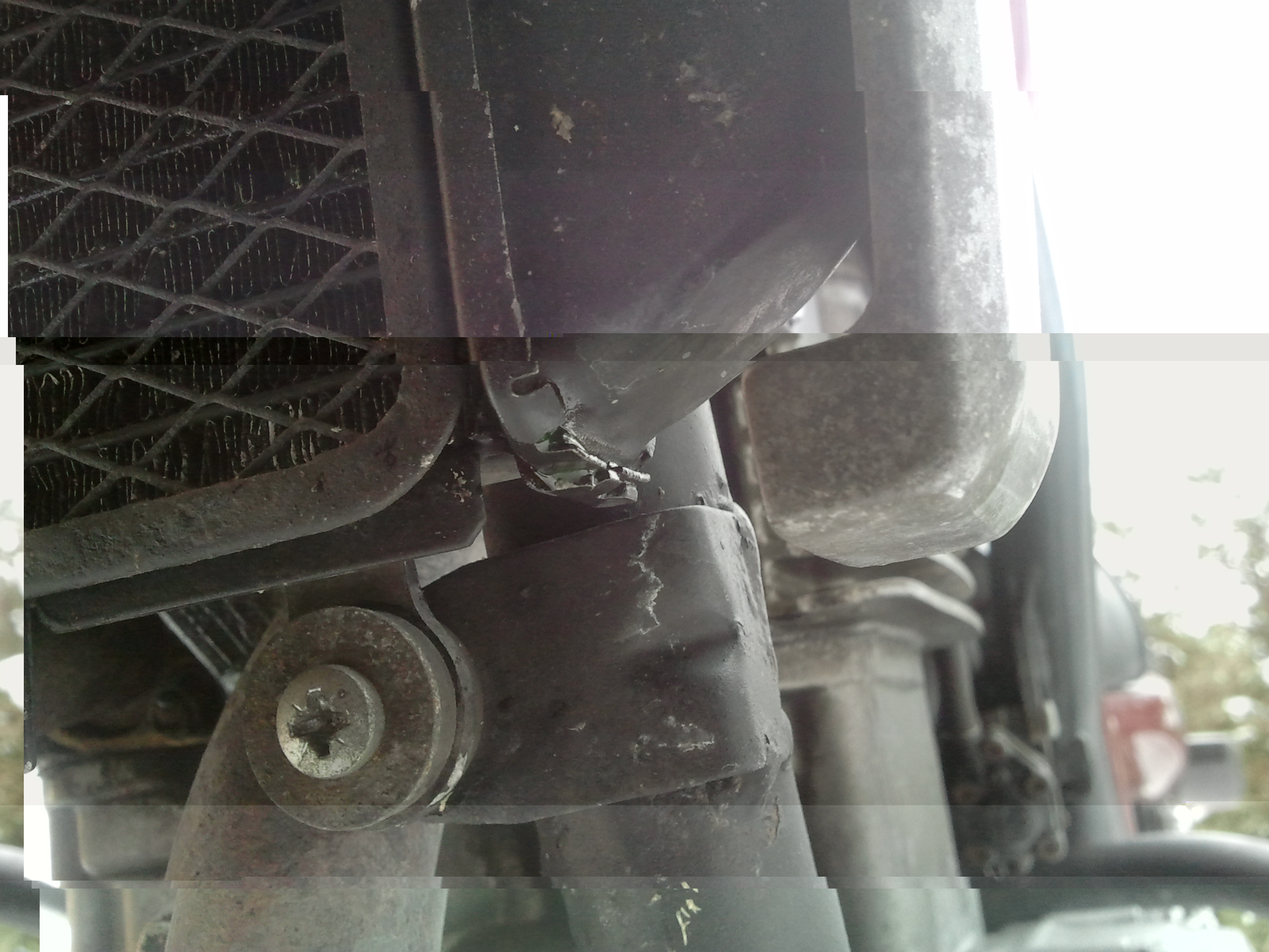

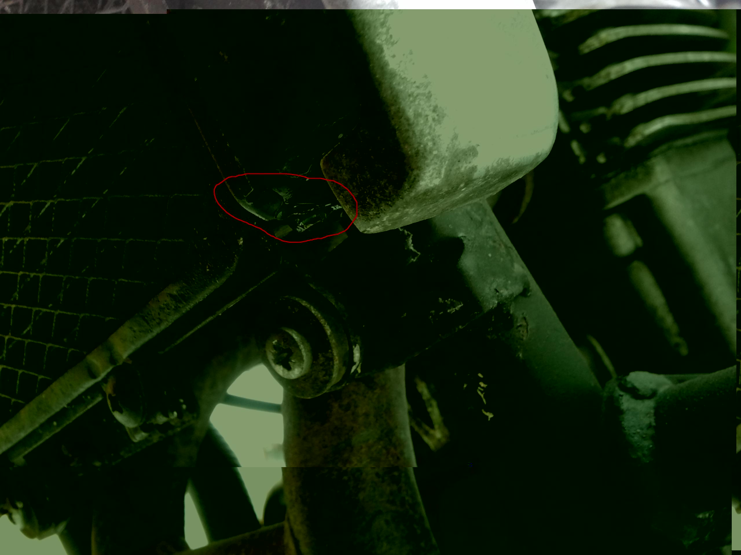

i co sadzicie o tej chlodnicy ??
Posty: 3375
Post autor: Kamyk »
Szczerze, mialem dokladnie takie cos w samochodzie i niestety nie trzymala guma/uszczelka na laczeniu metalowych czesci z plastikami. Niestety musialem wymienic chlodnice. Nie ma opcji - jedz do kolesi od chlodnic i niech lookna co i jak. Sa rozne mozliwosci - albo wymiana uszczelki, ale na pewno trzeba zdjac chlodnice i zobaczyc.

a z odkreceniem jej jest jakis problem bo z tego co patrzylem w serwisowce to tylko kilka srubek . a przed tym trzeba ja oproznic? w jaki sposob?
Post autor: lukaszu »
kamyk dobrze mowi, pościągaj gumy i odkręć śrubki, odlej płyn.
W ciepłym obadaj co tam i skąd cieknie, jak sama chłodnica to lutuj lub zaklej na sucho z zewnątrz preparatem.
Jak się boisz to do chłodnicowców, zapytaj się na Ceglanej, oni mi kiedyś łatali chłodnice wody i klimy i turbo na raz :) ...po kocie
