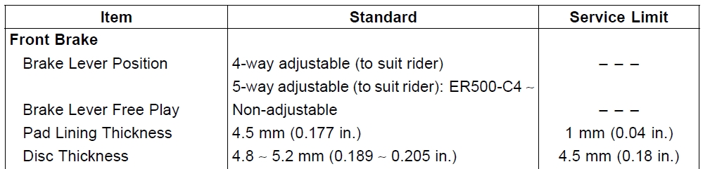

Jaka jest dolna granica jesli chodzi o grubosc tarczy hamulcowej. Przy starcie ma 5mm jaka jest granica dolna ?
Re: Tarcza hamulcowa jaka jest dolna granica ?
4,5 mm bodajże wg serwisówki
ło matko to ja mam 3,6-3,8mm
Tak podaje serwisówka

Na każdej tarczy podana jest grubość minimalna w zależności od producenta.

No wiesz, jeżeli nowa tarcza ma 5mm i zaleca się jej wymianę przy 10% zuzycia (4,5mm), to sam musisz sobie odpowiedzieć na pytanie, czy warto ją wymienić przy prawie 30% zużycia. Moto będzie ci hamowało nawet jak tarcza będzie miała 2mm. Chodzi o to, że w przypadku intensywnego hamowania, dużo szybciej się przegrzeje i znacząco pogorszy jego skuteczność.szczena pisze:Radzicie kupic tarcze skoro ma 3,6 / 3,8 ?
