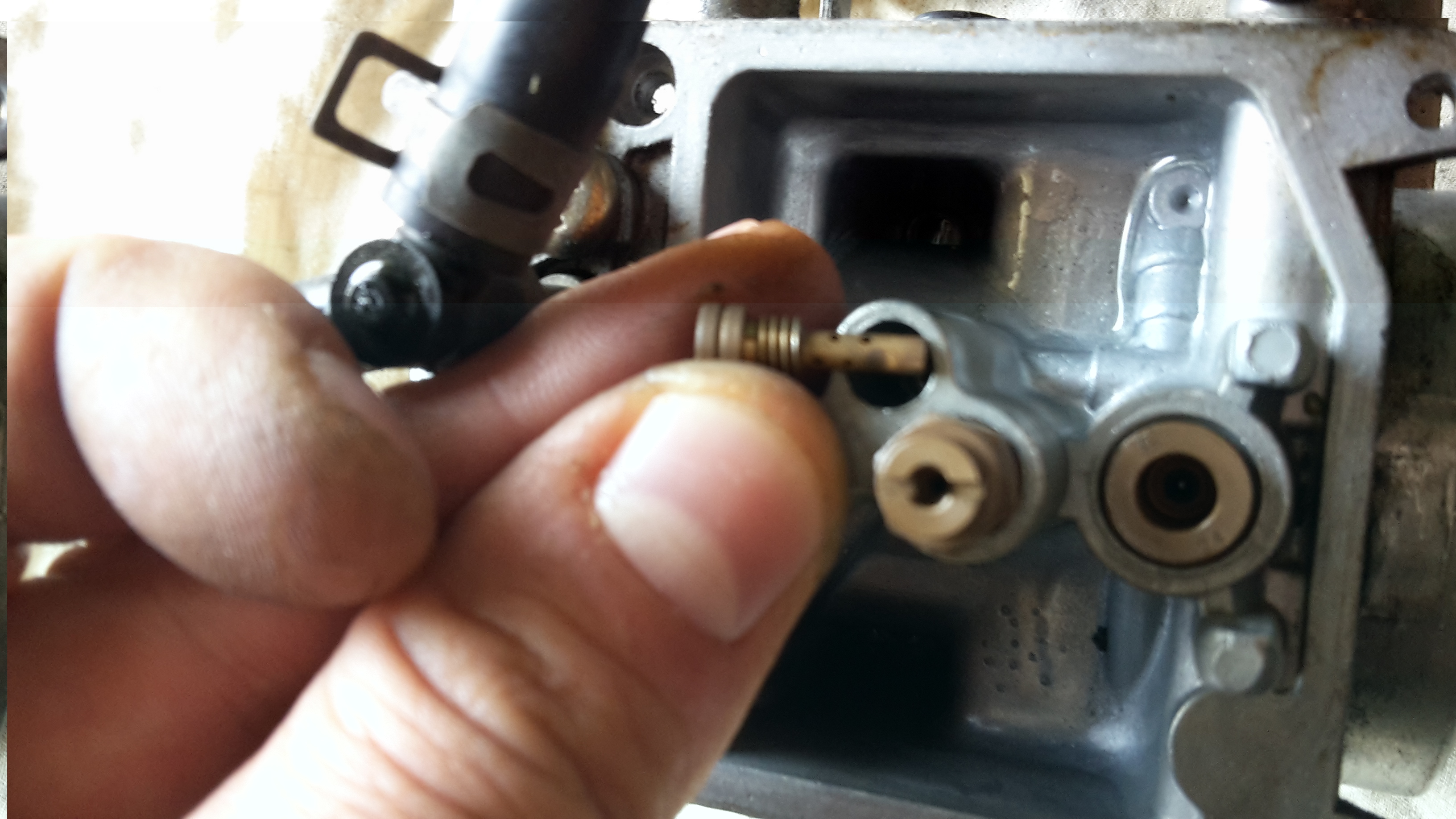

witam,
targnąłem się na czyszczenie i synchronizację gaźników, a że żaden ze mnie mechanik trafiłem na ścianę :wall: ....a chcę się nauczyć :D
Gaźnik złożyłem i zamontowałem (oprócz airboxa z filtrem), świece nówki, paliwo nowe (ale 95 bo takie miałem świeże, bo do kosiarki), obroty ustawiłem na ok 1200rpm. Jak dodaję gazu to gaśnie (nie osiąga 4000-5000rpm na jałowym). Po jakiś 4 minutach zgasł i już nie mogłem odpalić. Przypuszczam, że mieszanka za bogata. Gdzie może być błąd?
*tą dyszę (śrubę) w komorze pływakowej wkręciłem na 1 i 3/4 obrotu: tak zapamiętałem, że tak było, ale nie jestem pewny :/ (trzymam ją na zdjęciu)
*tą śrubę (tam gdzie są te sprężynki, co się odkręca na początku, ona jest na zewnątrz gaźnika) to też prawie 2 obroty. // nie wiem jak fachowo one się nazywają, próbowałem robić analogicznie jak było

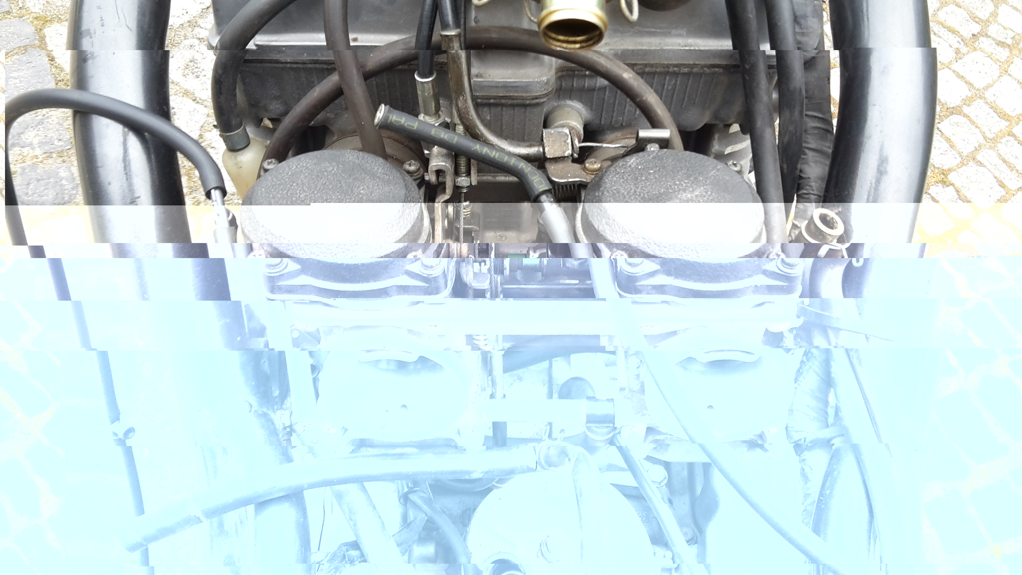

i próbowałem podłączyć już wakuometry, ale cały czas podczas pracy wskazują 0 więc to zrobiłem źle. Gdzie powinienem je podłączyć? Na zdjęciu jest jak nie działa mi :haha:
za odpowiedź z góry dziękuję!

Dysze w komorze pływakowej wkręca się w opór z tego co się orientuję...

zamontowałem airboxa, nowe świece plus sprawdziłem przewody od cewek (jeden był sparciały) - teraz jest juz porzadna iskra.
motocykl odpala, chodzi stabilnie (wydaje mi się, że nim trochę aż za bardzo rzuca, mocne drgania, ale może mi się tylko wydaje), ale nie wkręca się na obroty. tzn jak powoli go przeciągne to tak, ale inaczej gaśnie. (na filmie motorek już rozgrzany)
w linku 20 sek filmik jak mi to (nie)działa. Wydaje mi się, że zbyt bogata mieszanka - czyli trzeba kręcić tymi śrubami co są ze sprężynkami - dokręcać, po pół obrotu ----> dobrze myślę?
ile czasu musi motocykl chodzić, żeby móc stwierdzić czy mieszanka jest ok na podstawie koloru świec?
zdziwiony jestem trochę, że podciśnienia są idealnie równe (a napewno z 7-8 lat nie było tam wogóle nic zaglądane)
https://youtu.be/eXx3LvdG9Lw
z góry dzięki za pomoc, pozdrawiam!

freeelemon pisze:zamontowałem airboxa, nowe świece plus sprawdziłem przewody od cewek (jeden był sparciały) - teraz jest juz porzadna iskra.
No z 5km trzeba by się przejechać przed sprawdzeniem koloru świec - oczywiście już na mocno rozgrzanym silniku.

freeelemon pisze:Narazie nie mogę przejechać ani 1km bo gaśnie ...
Spróbuj otworzyć ssanie, jeżeli tym bardziej będzie gasnął, to wiadomo, że za bogato. Jak będzie jechał - masz obecnie za ubogo.

Dokrecilem te dysze do końca. Popracowal na jałowym i świece sprawdziłem: jedna biała a druga trochę zaolejona (shit)- odkrecilem pół obrotu..złożyłem do końca z bakiem. Dobrze jedzie. Pojezdze i zobaczę świece.
A skąd ten olej ? Dużo roboty? Jeszcze nie przekopalem literatury

freeelemon pisze:Dokrecilem te dysze do końca. Popracowal na jałowym i świece sprawdziłem: jedna biała a druga trochę zaolejona (shit)- odkrecilem pół obrotu..złożyłem do końca z bakiem. Dobrze jedzie. Pojezdze i zobaczę świece.
Nie martw się na zapas, przejedź kilkanaście kilometrów, sprawdź świece i potem ew. trzeba będzie się martwić kompresją ;)
