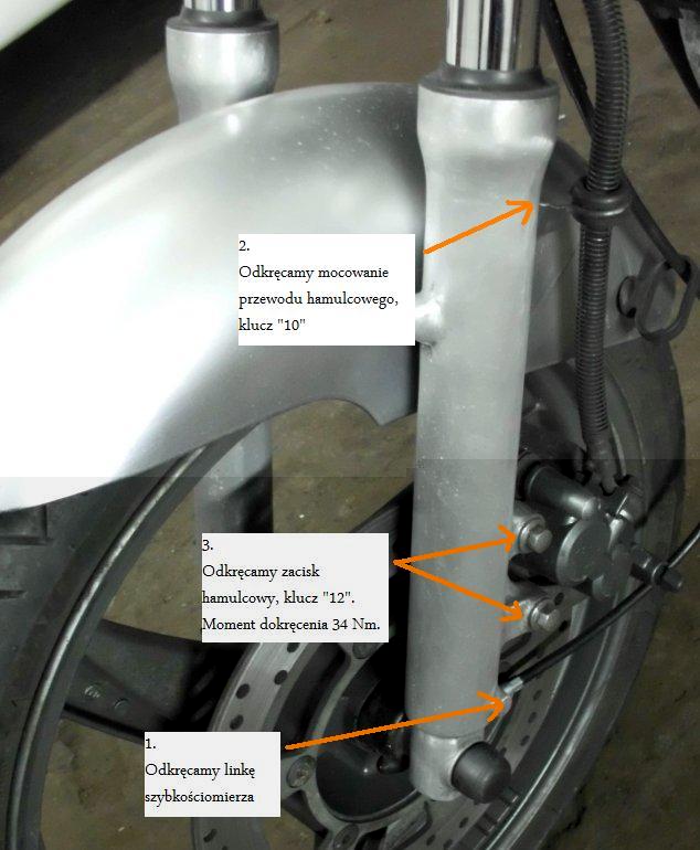

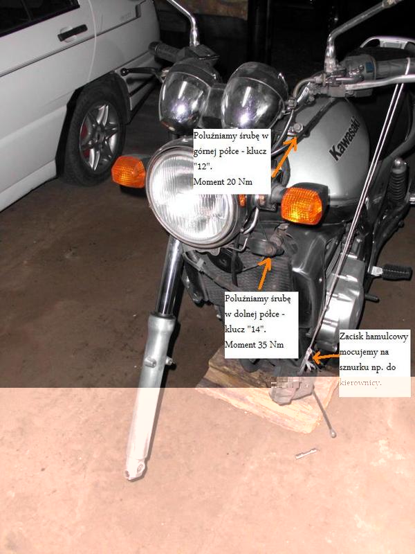

1. Należy ustawić motocykl tak, aby przednie koło było w powietrzu - ja wrzucam bieg i podkładam drewniany klocek pod kolektory wydechowe. 2. Odkręcamy linkę szybkościomierza, a następnie zacisk hamulcowy i koło - wg. mnie kolejność bez znaczenia. Powiedzmy, ze zaczynamy od zacisku (kolejność zgodnie z cyferkami): (Zacisk mocujemy za pomocą sznurka do ramy, lub kierownicy, żeby nie "dyndał" na przewodzie).

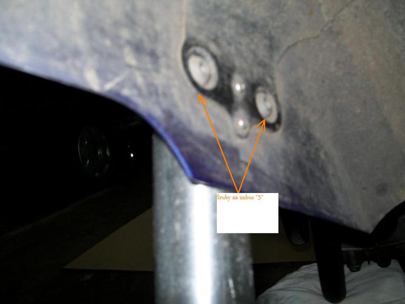

...i odkręcamy koło: 3. Odkręcamy błotnik (4 śruby na imbus "5") 4. Odkręcamy jedną z lag (kolejność obojętna - czynności są takie same): 5. Usuwamy wszelkie zanieczyszczenia, brud z lagi i przystępujemy do zasadniczej części prac.

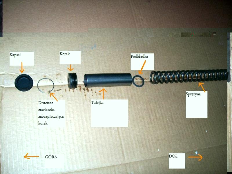

6. Ustawiamy lagę pionowo i zdejmujemy kapselek z góry. Pod kapselkiem jest korek, który należy wcisnąć jakimś trzonkiem, wkrętakiem, a drugim wkrętakiem "wydłubujemy" drucik zabezpieczający. Drucika nie niszczymy, ani nie wyrzucamy - zastosujemy go ponownie przy montażu

8. Wyjmujemy z rury tulejkę, podkładkę i sprężynę (zaoszczędzi to nam grzebania rękami we wiadrze z przepracowanym olejem)

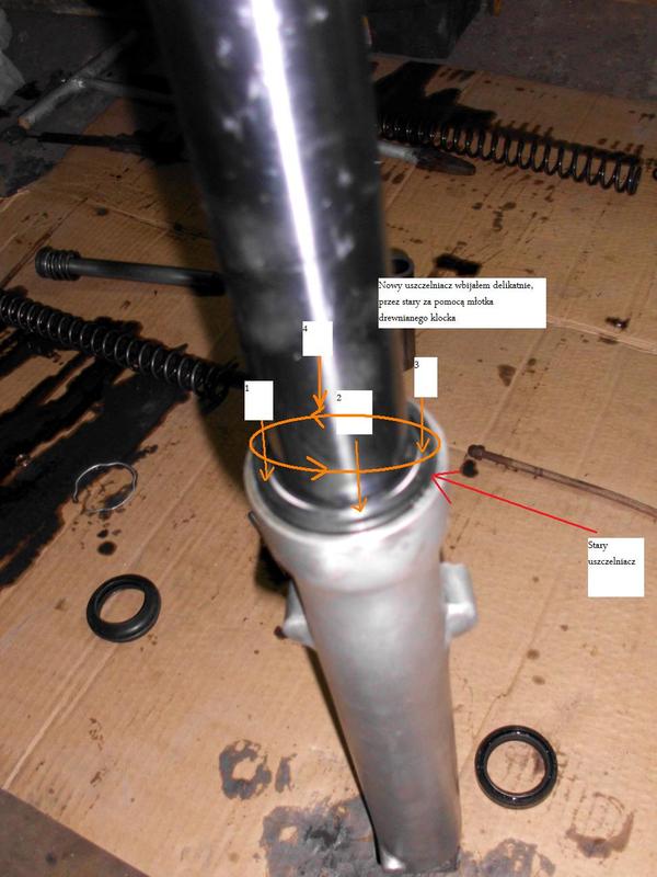

14. Składamy rury ponownie, smarujemy nowy uszczelniacz olejem (WAŻNE), zakładamy od góry na lagę i na ile to możliwe rękoma umieszczamy w gnieździe.
Na nowy uszczelniacz zakładamy stary i delikatnie, niewielkimi ruchami wbijamy nowy uszczelniacz, przez stary.
Z uwagi na to, że nie mam rurki o odpowiedniej średnicy i długości do wbijania użyłem młotka i kawałka drewnianego klocka wbijając uszczelniacz uderzając "na około", tak jak na szkicu: 15. Zdejmujemy stary uszczelniacz z nowego i zakładamy druciany pierścień zabezpieczający (jeżeli nie wchodzi w rowek, to oznacza, że uszczelniacz jeszcze nie jest na właściwym miejscu - jest za słabo wbity) oraz uszczelniacz przeciwkurzowy.

Montaż lag w motocyklu, montaż koła i zacisku należy przeprowadzić w kolejności odwrotnej do demontażu.
