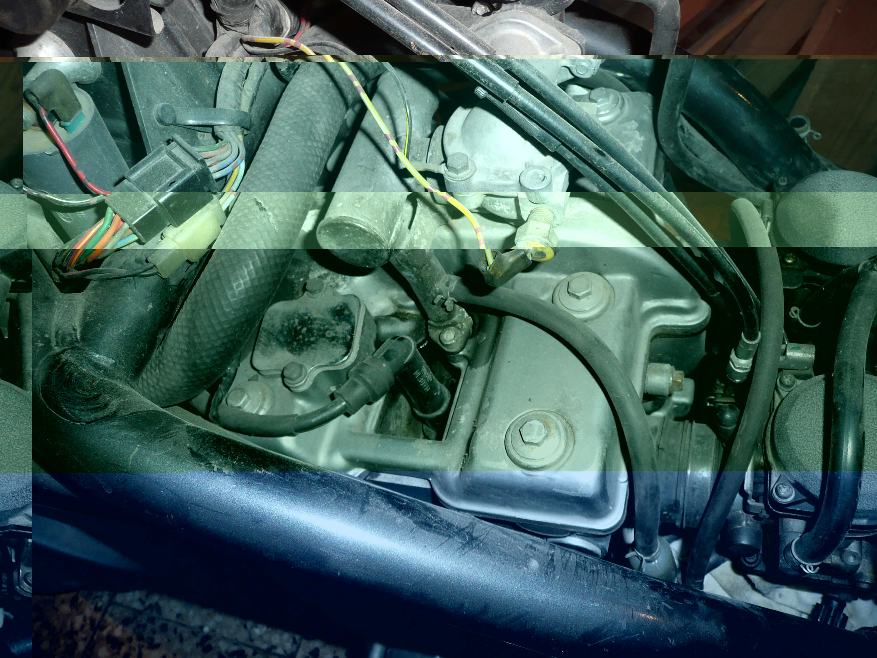

Regulacja zrobiona własnoręcznie. Dzięki Dzióbek za powyższy skrypt.
U mnie różni się trochę widok po zdjęciu baku. Mianowicie nie ma elementu oznaczonego fioletowym 6 na zdjęciu z pierwszej strony. Zamiast czarnego czegoś jest blaszka (jak na zdjęciu poniżej)
Czy to normalne?? Er-ka jest z 1999r.
P.S. Ta pokrywa naprawdę da się wyjąć bez opuszczania silnika. Kilkanaście minut zabawy przód, w tył, do góry, na dół i wyszła. Dla ułatwienia i bezpieczeństwa najpierw wyjąłem uszczelkę.

Cześć,
To normalne - ten układ odpowiada za recyrkulację i dopalanie spalin - cześć z nich trafia z powrotem do filtra powietrza.
Zależy na jaki rynek pierwotnie trafiało moto - Niemcy, Francja, Anglia...ten układ był montowany lub nie
U mnie '99 akurat jest

Mój anglik nie ma dopalania spalin, a do wyjęcia pokrywy ja proponuję wyjąć szpilkę, mnie krew zalewała i szybciej się opuści silnik niż wyjmie pokrywę.
