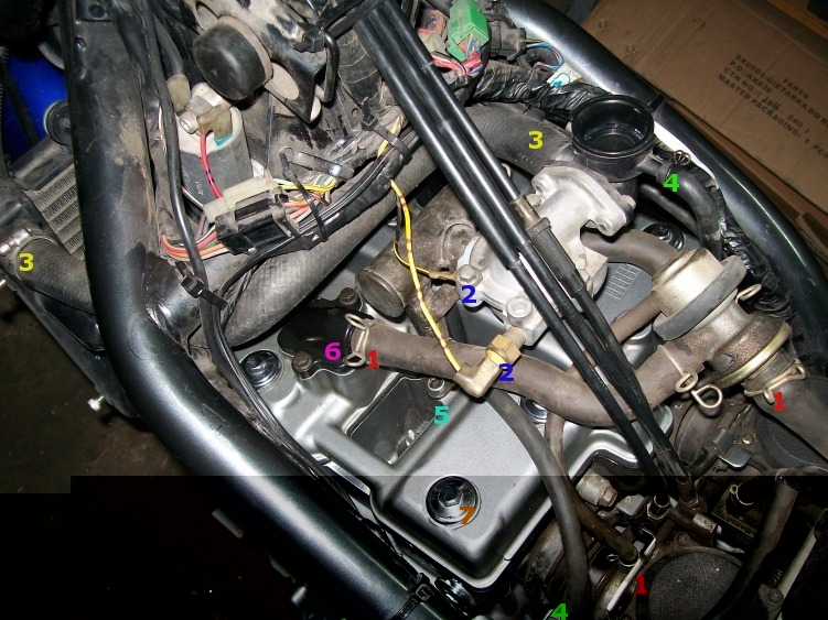

"Szkic sytuacyjny" po zdjęciu zbiornika:

6.Odłączmy węże doprowadzające powietrze z filtra do zaworków na pokrywie – 3 druciane obejmy i cienki wężyk do gaźnika. Oznaczone na zdjęciu czerwonymi „1”

9.Zdejmujemy wsuwkę przewodu z czujnika temperatury i odkręcamy przewód z „oczkiem” z obudowy termostatu - klucz „8” - Oznaczone jako „2” na zdjęciu.

11.Odkręcamy wkrętakiem krzyżakowym opaski mocujące gruby wąż od chłodnicy do wlewu płynu i demontujemy wąż. Oznaczone jako „3” na zdjęciu.
12.Odłączamy wężyk od filterka płynu oraz wężyk od wlewu płynu (biegnący do zbiornika wyrównawczego). Oznaczone jako „4” na zdjęciu.

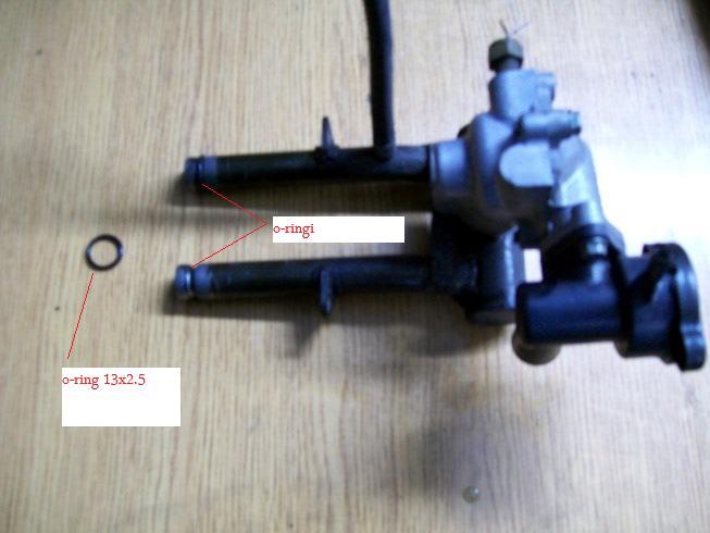

13.Odkręcamy dwie śrubki imbusowe (nr „5”) trzymające króćce w głowicy i wyciągamy do cały element do góry. Oznaczone jako „5” na zdjęciu. Warto obejrzeć stan o-ringów na króćcach i w razie potrzeby wymienić je na nowe – jest to „typówka” 13x2.5 – dostępne w każdym sklepie z uszczelniaczami, koszt poniżej 1 zł :)
14.Odkręcamy od pokrywy zawory powietrza, każdy przykręcony jest dwiema śrubkami na klucz”8”.Oznaczone jako „6” na zdjęciu. Oceniamy stan zaworów, czy nie mają „fizycznych” uszkodzeń, myjemy z nagaru i dokładnie suszymy sprężonym powietrzem – nie wolno skrobać nagaru np. śrubokrętem, żeby nie uszkodzić gumowych uszczelek.
15.Odkręcamy 6 śrub (klucz „10”) mocujących pokrywę zaworów. Oznaczone jako „7” na zdjęciu

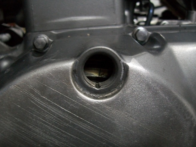

1.Odkręcamy dwie zaślepki na obudowie alternatora (lewy dekiel).
2.W dolnym okienku zakładamy nasadowy klucz „14”, w górnym „szukamy znaków” :) .
3.Kręcimy kluczem zgodnie z ruchem wskazówek zegara i obserwujemy wałki rozrządu, tak aby na pierwszym cylindrze (siedząc na moto, ten z lewej strony) krzywki wałków rozrządu były skierowane do góry, w górnym okienku pokrywy alternatora powinien pojawić się znak „T”.

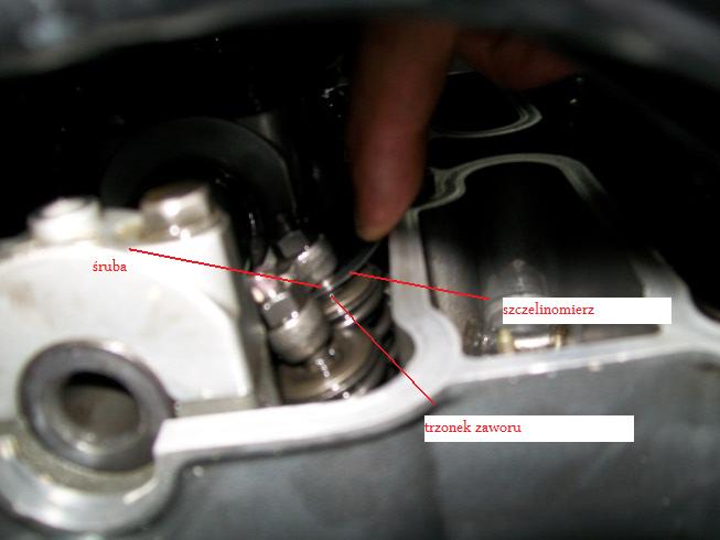

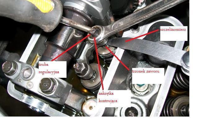

Wybieramy listek 0,15 na szczelinomierzu i wsuwamy pomiędzy śrubę regulacyjną i trzonek zaworu. Listek powinien się dość ciasno przesuwać. Jeżeli tak nie jest (listek nie chce „wejść” lub przesuwa się luźno) regulujemy :). Zakładamy klucz oczkowy „10” na nakrętkę kontrującą a wkrętak na śrubkę regulacyjną. „Przytrzymujemy” wkrętakiem śrubkę i popuszczamy nakrętkę kontrującą kluczem. Wkładamy listek szczelinomierza pomiędzy śrubę regulacyjną i trzonek zaworu, dokręcamy śrubkę regulacyjną wkrętakiem do listka (wyczuwalny minimalny opór), a następnie odrobinę odkręcamy (wymagane wyczucie, cierpliwość i precyzja :) ). „Przytrzymujemy” śrubkę regulacyjną wkrętakiem w tej pozycji i dokręcamy nakrętkę kontrującą kluczem. Ponownie sprawdzamy luz – listek powinien się ciasno przesuwać, jeżeli tak nie jest powtarzamy regulację. Jeżeli jest dobrze regulujemy drugi zawór ssący.
Następnie sprawdzamy luz na zaworach wydechowych pierwszego cylindra. Nie zmieniamy położenia wału korbowego, krzywki wałków rozrządu na pierwszym cylindrze skierowane są do góry, w „okienku” znak „T”. Luz zaworów wydechowych powinien wynosić 0,18-0,23mm, dlatego na szczelinomierzu wybieramy listek 0,20. Dalej metodyka ta sama jak dla zaworów ssących.

Znak "T" w okienku:

Regulacja:
