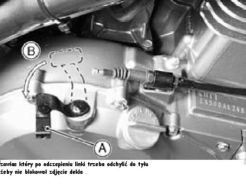

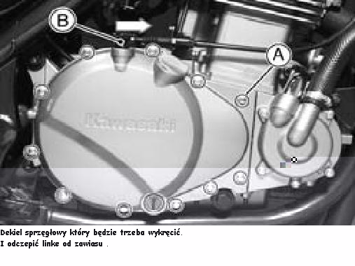

1 odkręcić dekiel , odczepić linkę przy deklu od ruszającego zawiasu ,
2 zawias ten należy obrócić do tyłu żeby nie blokował ściągnięcie dekla (nic na siłę ).

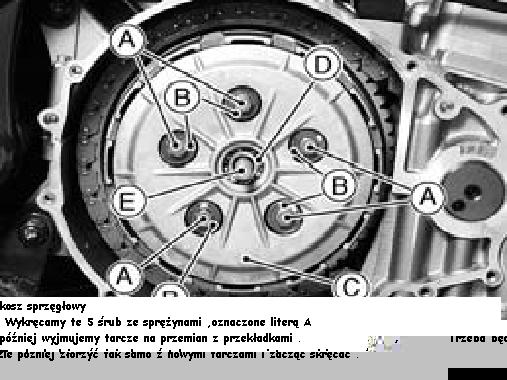

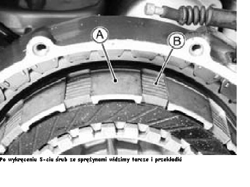

3 Następnie widzimy kosz sprzęgłowy i o ile się nie mylę 5 śrub ze sprężynami które trzeba wykręcić .
4 Następnie wyciągamy pojedynczo tarcze i przekładki zapamiętując w jakiej były kolejności ( trzeba złożyć identycznie tak jak było oryginalnie tzn tarcza przekładka tarcza przekładka). I skręcamy z powrotem z nowymi tarczami , śruby z sprężynami ,zakładamy nową uszczelkę, dekiel przykręcamy, zakładamy linkę na zawias , wlewamy olej i koniec.

3. Da radę odkręcić te 5 śrub bez narzędzia do blokowania kosza sprzęgłowego ?

3. Żadne specjalne narzędzie nie jest potrzebne - kosza się nie odkręca, tylko 5 śrub pod którymi są sprężyny i zdejmuje się pokrywkę, żeby dostać się do tarczek i przekładek. Śruby dokręcone są z momentem 10Nm, więc nie powinno być problemu z odkręceniem nawet wkrętakiem z końcówką nasadową (10') - można sobie "pomóc" i włączyć 1-wszy bieg, żeby kosz się nie obracał podczas odkręcania
