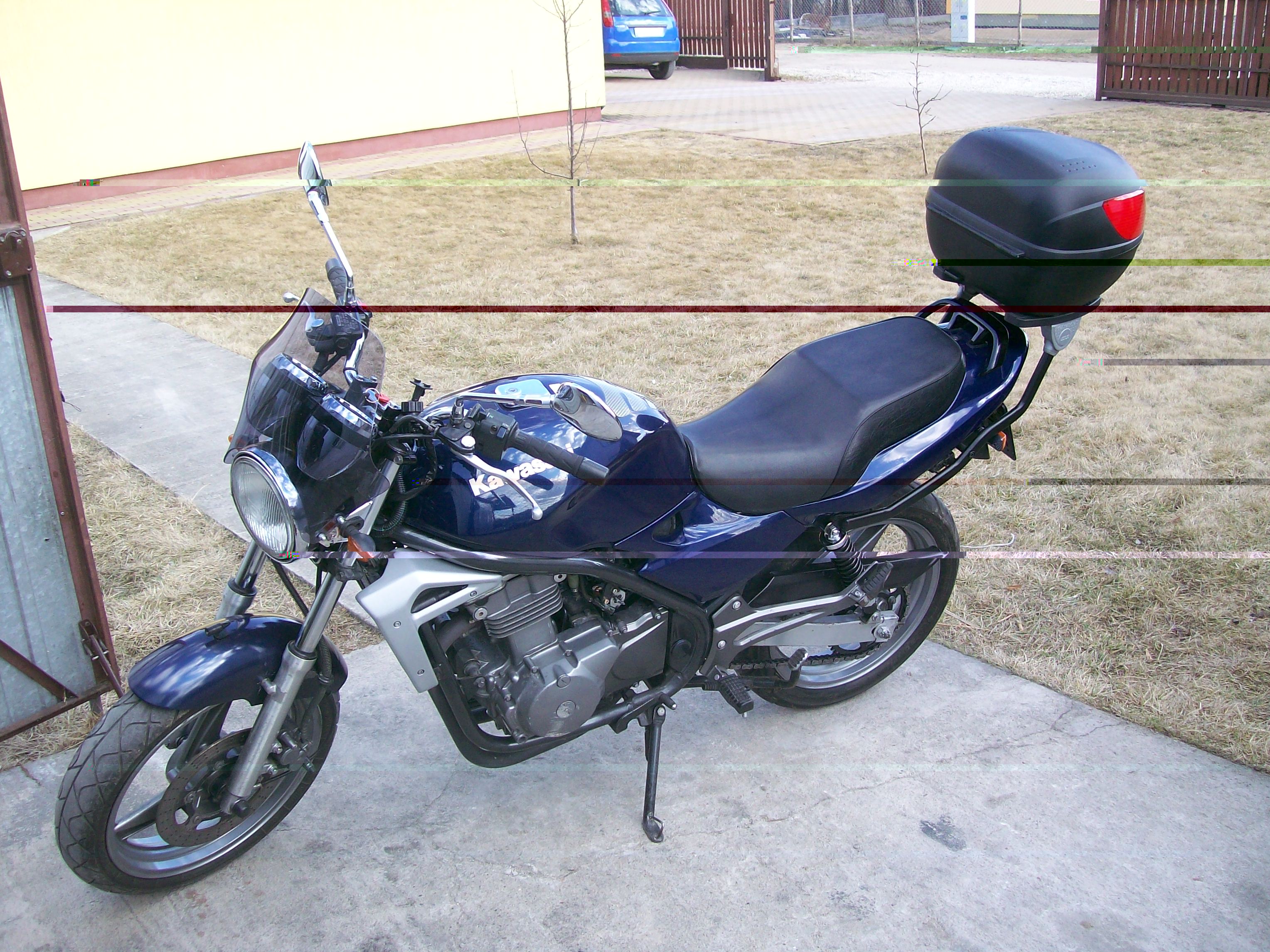

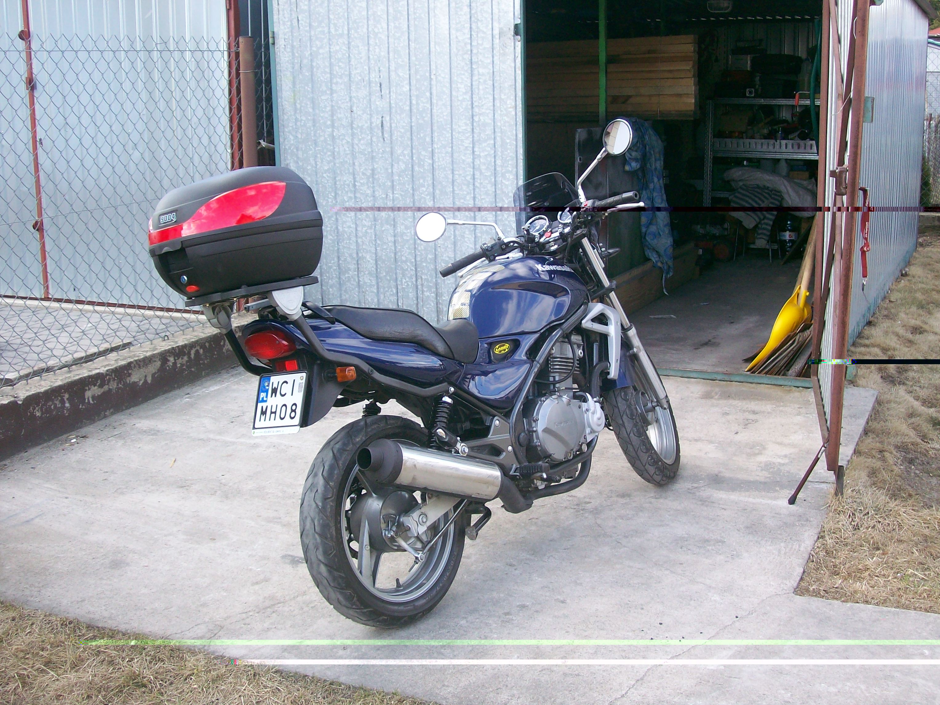

Dzisiaj zamontowałem amortyzatory od JAWY 350 TS. Przetestowane we dwie osoby z kufrem no i dają radę. Oczywiście ustawienie na ostatnim ząbku. Jedyne co w nich zmieniłem, to tulejki dolnego oczka ze starych przełożyłem do nowych(w nowe gumy) oraz stare gumy z górnych oczek do nowych amorków. Zapłaciłem za dwie sztuki całe 100 zł w sklepie motoryzacyjnym, jeśli ktoś ma do wymiany amortyzatory to mogę śmiało polecić te od Jawy- do ER przed liftem

-- 19 Mar 2012, 16:21 --
Zgodnie z życzeniem wrzucam zdjęcia nowych amorków

Re: Amortyzatory tylne
No ładnie to wygląda - na pierwszy rzut oka tak samo jak oryginał.
