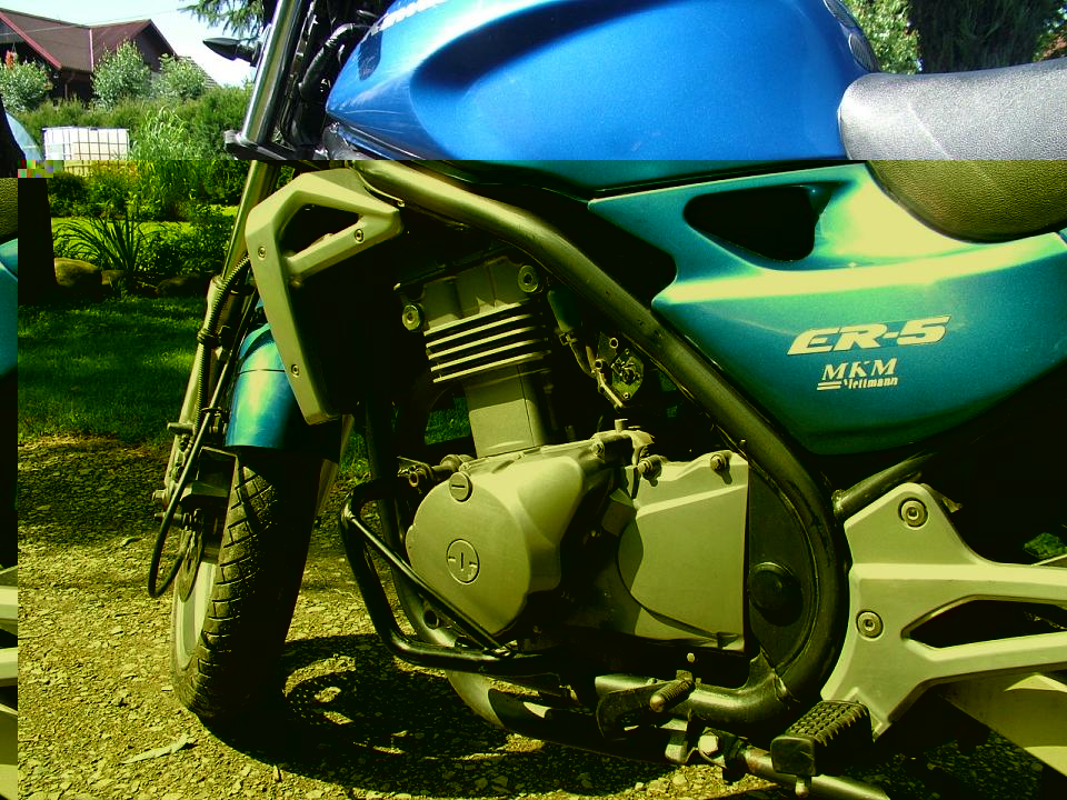

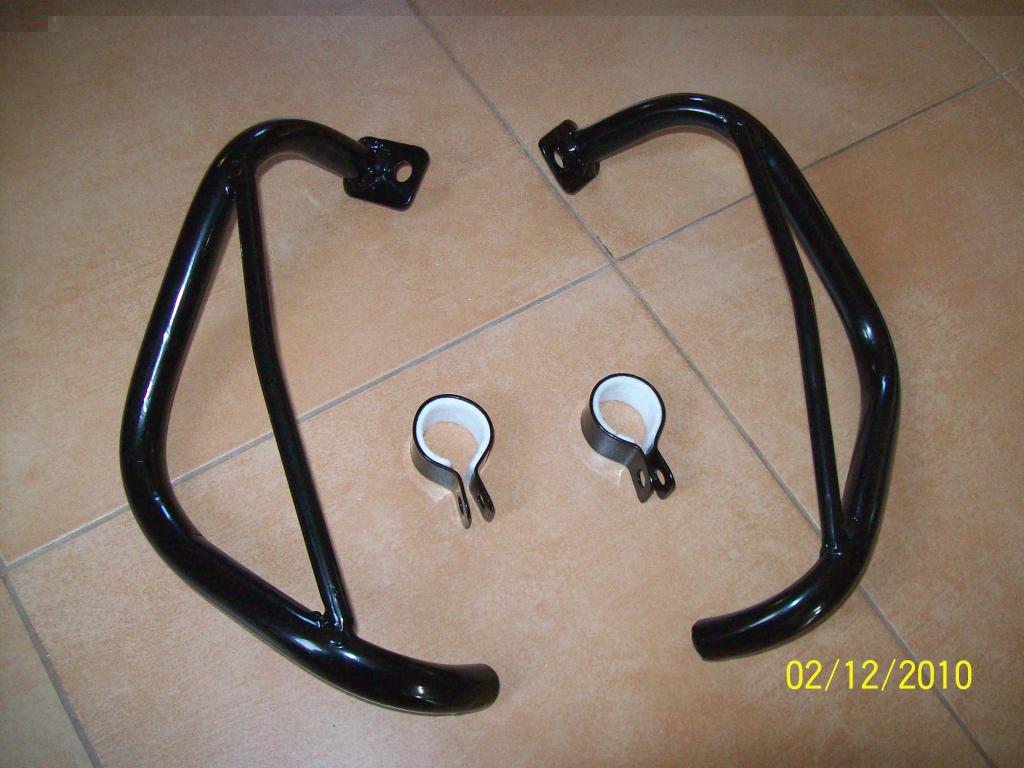

pytanie z innej beczki, kto wie jak to wyglada na zamontowanej er-5 ?
http://cgi.ebay.pl/Kawasaki-ER-5-Sturzb ... 5642bb4364
kurde rozmyslam, mysle i jakos tego nie widze
nawet rysunek w paincie bedzie przydatny
thx

te dwa mniejsze elementy tak samo sobie wyobrazalem ale ten jeden duzy za cholere nie moge nigdzie go dopasowac :/

Gmole nr 1 z pierwszego postu to gmole firmy hepco becker

Takie gmole mam zamontowane u siebie:
viewtopic.php?f=12&t=340
Niemniej jednak tylko te dwie mniejsze części

A może ktoś się orientuje z jakiego materiału są zrobione gmole? Rurka stalowa, ale jakiej średnicy? jaka grubość ścianki?
Mam dostęp do giętarki, i muszę zakupić materiał i sobie pospawać ...

witam gmole sa zrobione z rurki najlepiej jakiejs mocnej tz grubosciennej np pol cala i scianka min 2 mm a najlepiej grubsza
ja robie gmole jak chcesz pisz na gg 9443799mam wystawione w KUPIE SPRZEDAM ale daje fotke jak przykladowo moga wygladac - chodzi o to zeby bylo to w miare estetyczne i podczas wywrotki chwonilo newralgiczne punkty w moto plastiki obudowy silnika - jak cos zapraszam na pw lub na gg - pomalowac najlepiej gmole proszkowo bo tez wtedy fajny wyglad - natryskowy lakier ok ale pracochlonne i sciera sie od kamieni - jak cos mam w dziale gielda mozna sie dogadac

Witajcie.Zrobiłem sobie gmole nr. 1z rurki średnicy bodajze 22mm i gr. 2 mm.

autor: Lish » 21 kwie 2011, 10:33
super, dawaj zdjęcia!

autor: wwitek123 » 21 kwie 2011, 19:45
Wyszło to tak;)
