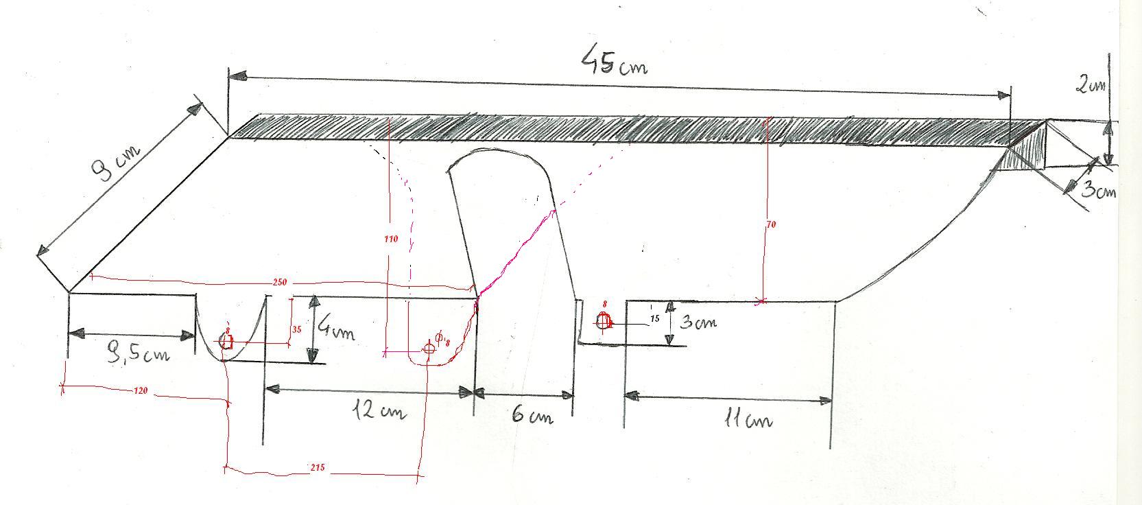

Będę zamawiał wykonanie osłony łańcucha, w związku z czym proszę o wymiary oryginalnej ( której nie posiadam ).
Długość patrząc z góry, odległość między śrubami, szerokość osłony, wysokość w trzech miejscach gdzie jest przykręcana. Mile widziany rysunek

Zaraz takowy postaram się wykonać. Zaczekaj chwilkę;)
-- 13 Lip 2011, 09:52 --
Okej;] Gotowy prowizoryczny szkic;] MAm nadzieję że się połapiesz;p

Na rysunku nie ma trzeciego ucha, bardzo istotnego dla stabilności osłony. Poza tym w technice podstawową jednostką miary to milimetry a w centymetrach to mierzy krawcowa.

Jeszcze musisz dodać że brak podziałki, tabelki, a rzuty izometryczne można używać w instrukcjach z IKEI, na rysunkach wykonawczych obowiązują rzuty płaskie (prostokątne)

Forum jest po to by sobie pomagać nawet negując. Niech zrobi sobie taką osłonę jak na rysunku i oby to się zle nie skończyło.
P.s. nie pisuje postów żeby zaistnieć tylko żeby pomóc i uwagi pod rysunkiem są po to by zapobiec wypadkowi z taką osłoną.
Łamie w tym momencie prawa autorskie, lecz w dobrej intencji, poprawiłem ten rysunek by ktoś mógł wykonać tą osłonę a ktoś inny bezpiecznie ją użytkować. Temat uważam za zkończony

Nie ma sprawy z tą poprawką. Rysunek nie miał być niczym magistra po 10 letnim stażu w firmie inżynierskiej tylko taki aby łatwo było sobie wyobrazić. 3 mocowania nie zauważyłęm bo było za amortyzatorem zapewne. Poczółem się niczym na forum dla nastolatek;d;d
