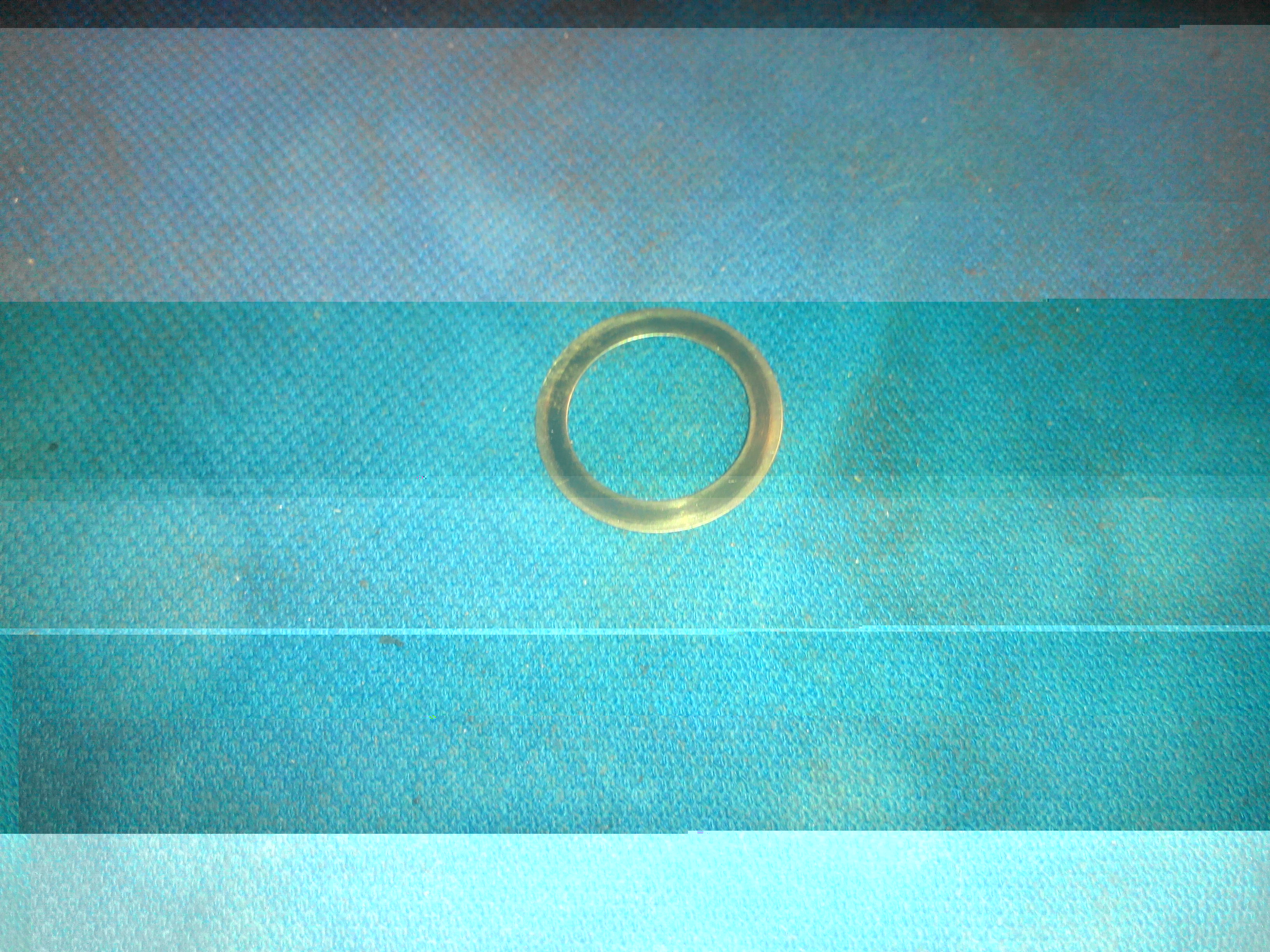

Mam mały problem... mianowicie przy ostatnim etapie składania ERki, zauważyłem że na dole w kartonie został mi dystans / podkładka (patrz załącznik).
Piszę dystans bo wymiary są nietypowe śr zew 22 mm wew 16/16.5 mm grubość 0.2 mm. Przekopałem manual, schematy i za Chiny ludowe nie mogę namierzyć gdzie znajdował się ten element.
Nie jest skorodowana, widać wytarcia, także musi gdzieś być ukryta ;)
ERka została rozłożona na części pierwsze, na pewno dystans nie znajdował się w: koszu sprzęgłowym, pompie wody, alternatorze, rozruszniku, wahaczu, misce olejowej.
Wydaje mi się że może znajdować się w felgach (wymieniałem łożyska w obydwóch, średnica pasuje na tylną ośkę) lub w główce ramy.
Mój typ to lewa strona koła tylnego, między łożyskiem w zbieraku a łożyskiem w feldze :)
Ma ktoś z was jakąś teorie gdzie powinna się znajdować ?
Z góry dzięki za pomoc.

Ta podkładka to zwykła miedziana podkładka służąca do uszczelnienia połączeń hydraulicznych/olejowych. Nie mam jednak pojęcia, gdzie mogła by się znajdować podkładka o podanych wymiarach, żadnej śruby o fi 16mm sobie nie przypominam.. Chyba jedynie ta duża olejowa, co jest między wizjerem stanu oleju a pompą wody.
Hehe, odpal moto i zobaczysz czy Ci gdzieś cieknie :D

problem w tym ze to nie jest miedziana podkładka tylko stalowa. Zresztą podkładki miedziane są o wiele grubsze :P

outlive pisze:problem w tym ze to nie jest miedziana podkładka tylko stalowa. Zresztą podkładki miedziane są o wiele grubsze :P
Są tej samej grubości :)
Mogę Ci strzelić nawet kilka zdjęć jak chcesz.
W każdym razie w ogóle nie przypominam sobie takiej podkładki, a rozbierałem zarówno elementy tylnego koła jak i trochę silnika. A wszystko chodzi ok?

Jedna z uszczelek od kolektora wydechowego? (potrafią się solidnie sprasować), ale nie pamiętam jaką miały średnicę...
Wymień dokładnie co było rozbierane żeby zawęzić pole możliwości:
chyba, że to jest cała lista, więc silnik, zawieszenie itp na części pierwsze?
Brzydko trzymać wszystkie części razem zamiast pudełek na osobne podzespoły :P
Również jestem za próbnym odpaleniem i jazdą testową w celu wytropienia właściwego miejsca, tylko gorzej jeżeli to coś np. z wnętrza skrzyni biegów :D

Uszczelki kolektora są większe, także to nie to :)
Motocykl został rozebrany na części pierwsze. Alu i stal pojechało do piaskowania/malowania, silnik został wypiaskowany.
Grubsze części układem w kartonie, śruby i inne pierdalety opisałem i wsadzałem do osobnych woreczków.
Gdzieś to cholerstwo musiało się przykleić i po prostu mi umknęło
Uszczelkę znalazłem w miejscu, gdzie silnik nawet nie leżał wiec raczej ta uszczelka w nim się nie znajdowała.
Ale... po piaskowaniu z silnika usunąłem wszystkie dekle aby sprawdzić czy nie ma w nim piachu. Sprawdziłem tarcze wymieniłem uszczelki i złożyłem wszystko na nowo.
Dodatkowo rozkręcony został rozrusznik, wymieniony smar, sprawdzenie stanu szczotek... w nim znajdują się dystansy ale o wiele mniejszej średnicy
Rozebrane zostały koła (przy okazji wymiana wszystkich łożysk), hamulce (przód/tył), plastiki, łożyska ramy, lagi, elektryka... ogólnie wszystko rozkręcone zostało w drobny mak... przy okazji wymienię wszystkie śruby i nakrętki.
Jeżeli macie jakieś pomysły, będę wdzięczny :)
