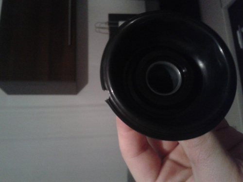

Postanowiłem zajrzeć w gaźniki i niestety odkryłem takie coś:
ponieważ jestem przekonany, że uszczerbiona membrana jest do wymiany to moje pytanie brzmi czy da się wymienić samą gumkę czy trzeba cały element?

Wymieniłem element z obrazka i pojawił się kolejny problem. Motocykl w ogóle nie odpala ani na ssaniu ani bez ssania. Dodatkowo przy próbie odpalenia pojawiły się strzały z wydechu (w sumie może ze 2-3 razy był strzał tak jakby ktoś petardę pod nogę rzucił). Poszukam na forum tematu kogoś kto miał podobne objawy. Ewentualnie jak ktoś ma jakąś propozycję to proszę o pomoc.

Wiedząc, że aby moto odpaliło muszą być 3 rzeczy: paliwo, kompresja, iskra. Sprawdziłem świece i iskra jest, przepłukałem czystą benzyną cylindry, przedmuchałem na zdjętych świecach, wkręciłem nowe świece, rozebrałem gaźniki i jeszcze raz wyczyściłem i złożyłem skręcając je należycie, ustawiłem śruby od mieszkanki, przedmuchałem filtr powietrza, złożyłem wszystko do kupy i udało się odpalić motonga
także nie do końca wiem co było przyczyną nie odpalania. Teraz jest już bardzo dobrze. Moto odpala bez problemowo, wkręca się na obroty oraz przyzwoicie z nich schodzi. Jestem mega szczęśliwy. Opisałem co wykonałem dla innych użytkowników jakby ktoś miał kiedyś podobny problem. Jak się daje pochwały?
