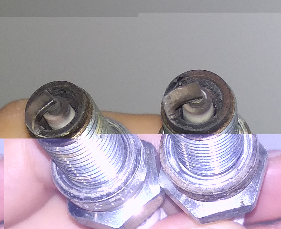

Cześć,
Jak ocenilibyście świece?
Na nowych lepiej odpala - nawet bez ssania (w takiej same temp. co te ze zdj.)

Świece były wymontowane z silnika po przejechaniu co najmniej 10-15km?
Tragedii nie ma, lekko przelany jeden cylinder i lekko bardziej przelany drugi cylinder. Zrobiłbym synchro na Twoim miejscu. To, że odpala (i jeździ bez problemów) bez ssania to też nie koniecznie musi być dobrze i świadczy o ciut za bogatej mieszance właśnie
Re: Pytania wszelkie
Zgadzam się z Kanclerzem. Miałem właśnie coś podobnego pisać.
Świece są po przejechaniu ponad 100 km,
synchro gaźników było robione 3 tys. km temu.
A do zaworów ktoś zaglądał?
Generalnie to powiem tak - jeździć, obserwować

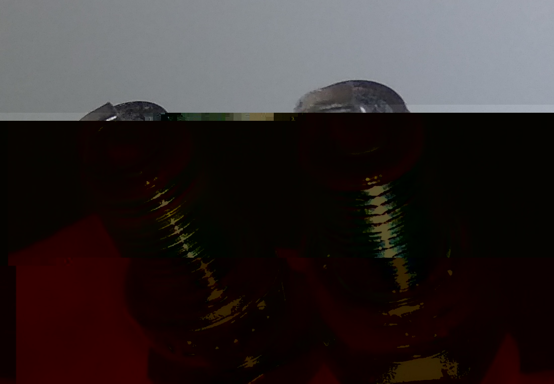

Witam,
po zrobieniu łącznie 120 km (przed zdjęciem przejażdżka 20km)
świece wyglądają jak w załączniku (sorki za jakość i montaż na szybko )
Ogólnie rzecz biorąc (może zdjęcia tego nie oddają) izolator wygląda jak nowy.
Jak myślicie? są ok? Czy może za mało przejechane jeszcze, żeby oceniać?
Przemof pisze: ↑23 maja 2020, 13:27Witam,
Niewiele z tych świec widać - chyba jednak za krótki czas od wymiany
