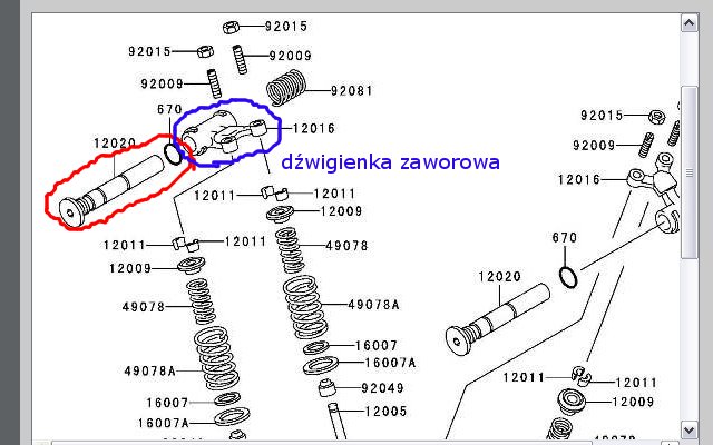

Mam pytanie
Oglądałem manuala ale nie mogłem znaleźć
Mianowicie poci mi się z tej śruby zaznaczonej kółeczkiem na żebrach zostaje trochę oleju po jeździe.
Co to za śruba i jak mogę ją uszczelnić(może nowy oring)

Myślę, że nowy oring powinien załatwić sprawę. Na obrazku widać, że są tam oringi. Zabierz stary na wzór, sprawa groszowa.JMR pisze:Mam pytanie
Co to za śruba i jak mogę ją uszczelnić(może nowy oring)![]()
http://pokazywarka.pl/s29evq/#zdjecie3853989
Na tych śrubach umocowane są dźwigienki zaworowe.
