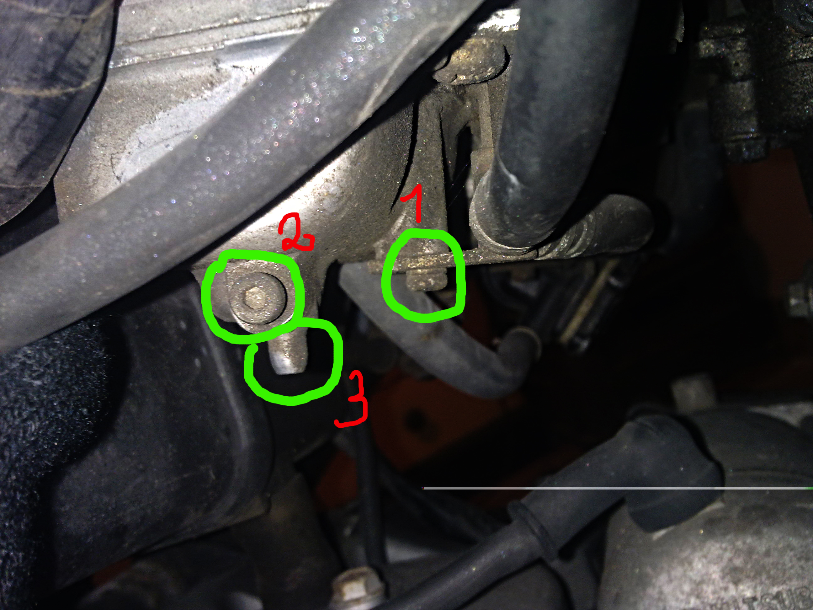

Która śruba odpowiada za spuszczenie paliwa z komór pływakowych?
Swoją skromną wiedzą zakładam, że ta śruba to "2" a "3" to ten spust przez który paliwo ucieka. Dobrze myślę?

moim zdaniem nieprawdopodobne jest żeby była to śruba nr "1". Zostaje więc tylko "2"

nie wiem jak w tej kawie, bo tu nie robiłem gaźników, ale zawsze spust jest w najniższym miejscu komory.
Często spust otwiera kanał leżący na jego końcu.
Ja stawiam, ze 2, bo 3 w ogóle nie wygląda na śrubę
a własnie raczej na kanał który odmyka się śrubą ne 2.

Czyli intuicja mnie nie zawiodła
Spuszczę przed pierwszym odpałem na wiosnę

Śruba nr 2 oczywiście

o rany, zadajesz pytania na zasadzie jak niebieski jest niebieski
kręcisz ją delikatnie, jest wrażliwa bo garnek jest z alu lub czegoś alustopowego, ale bez przesady, nie jest to papier
jak wykręcisz oczyść śrubę i gwint w grodzi, psiknij penetratorem, nie bedzie bólu
spuszcza się kilka sekund, zależy jak bardzo odkrecisz.
tylko zakręć kranik na off przed spuszczaniem, bo się nie doczekasz na koniec strumyka
