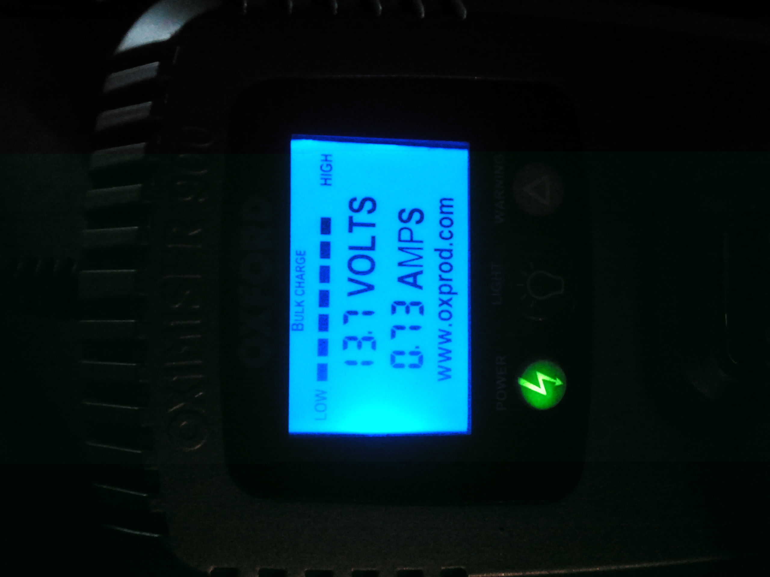

Mam mały problem z odpalaniem mojej kawy.
najpierw odpalała norrmalnie, następnie rozrusznik kręcił niewystarczająco, ażeby moto zaskoczył a obecnie rozrusznik nie kręci w ogóle.
Wydobywa sie tylko charakterystyczny dzwięk:
http://www.youtube.com/watch?v=PHfnwh3FZaE
filmik nagrany w garaży przy niewystarczającej ilości światła więc prawie nic nie widać oprócz ładowarki oxford którą podłączyłem wczoraj wieczorem w nadzieji, że to akumulator i przez noc podładuje baterie.
kompletnie nie znam się na napięciu, natęrzeniu prądu jaki powinien być w aku. Jedynie co obiło mi sie o uszy to powinno być coś ponad 14V i tyle też wskazuje ładowarka.
w momęcie kiedy chcę uruchomić moto i pojawia sie ten dziwny dzwięk to ładowarka wskazuje napięcie 4V
Powiedzcie czy to może być wina aku a jak nie to co mogę sprawdzić.
Kawa to mój pierwszy moto i nie mogę nawet tego porównać z innym sprzętem.

Ten charakterystyczny dźwięk to strzelający przekaźnik. Słychać go jak aku jest za słabe by zakręcić rozrusznikiem.
Skoro ładowałeś przez noc i nic to nie dało, to najprawdopodobniej twój Aku już wyzionął ducha i trzeba się szarpnąć na nowy

w prawdzie dostałem tylko jedną opinie ale od doświadczonego motocyklisty więc dla mnie wystarczyło.
Dzisiaj kupiłem nowy aku ( żelowy)
Moto pali na dotyk
Dzięki DeFi
