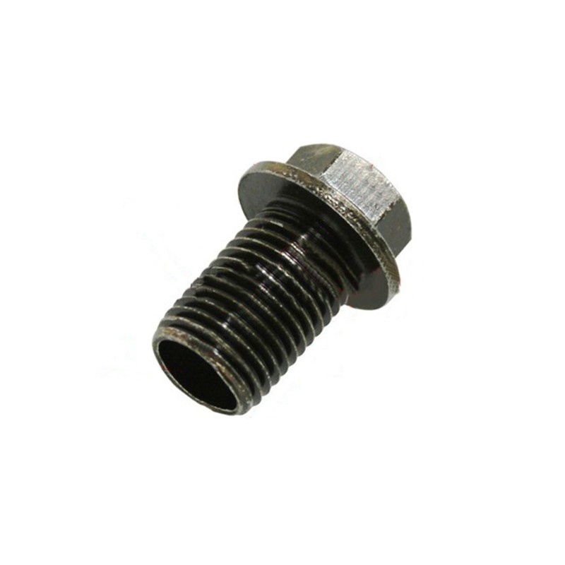

Przy śrubie od spustu oleju powinna być jakaś podkładka?

Re: Pytania wszelkie
Tak, miedziana lub aluminiowa
Jak odkręciłem to jest taka śruba z taką podkładką na stałe
To powinna być dodatkowa podkładka?
Iść po się specjalną do serwisu kawy czy do sklepu metalowego?
To nie jest podkładka, tylko szerszy łeb śruby
Powinna być pod tym podkładka miedziana, leć do metalowego, kosztuje w porywach złotówkę. Za pięć sztuk. Powodzenia
