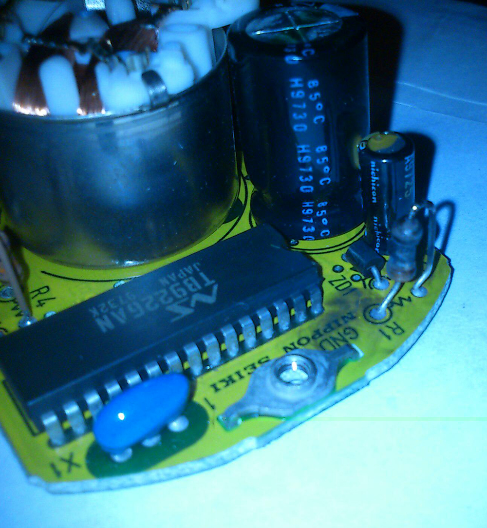

Na początku padł regulator i spaliło wyświetlacz biegów, żarówki przód, tył oraz obrotomierz, w sumie wszystko co było w tej chwili włączone. Spalił sie opornik oznaczony R1 jak na zdjeciu.
Po przeczytaniu paru tematów wartość opornika to 30ohm 0,5W. Dałem go elektrykowi żeby taki wlutował. Myślałem ze wszytko będzie git, po podłączeniu nie zakładałem tarczy i dobrze, bo jak przekreciłem stacyjkę (bez odpalania) z tego opornika poszedł dym. Napięcie na aku 12.5V. Martwi mnie to że bez odpalania pali opornik, może zwarcie w module przeciez z niego idzie impuls do obrotomierza, ale wszytko inne działa. Co to może być? Szukałem jakie powinno być napięcie na wtyczce do obrotomierza, dodam że przewody czarno-żółty i zielono-biały mają zwarcie przy wtyczce czy to tak ma być?

elektryka w motocyklu sprawdzona. Do kostki w lampie wszystko jest ok. Cos nie tak z obrotomierzem. Przyczyną był regulator napięcia(chiński zamiennik) wymieniony na oryginalny choć drogi to się opłaca bo może wiele szkód wyrządzić. Czy są jakieś zamienniki obrotomierzy, jakieś uniwersalne, coś co można zaadoptować do er5? bo wydaje mi się ze oryginalny się zjarał i reanimacja nie pomoże.

prokopiusz pisze:elektryka w motocyklu sprawdzona. Do kostki w lampie wszystko jest ok. Cos nie tak z obrotomierzem. Przyczyną był regulator napięcia(chiński zamiennik) wymieniony na oryginalny choć drogi to się opłaca bo może wiele szkód wyrządzić. Czy są jakieś zamienniki obrotomierzy, jakieś uniwersalne, coś co można zaadoptować do er5? bo wydaje mi się ze oryginalny się zjarał i reanimacja nie pomoże.
Da się odczytać nazwę i numer układu scalonego? Jeżeli tak, to napisz mi ją tu.

Post autor: prokopiusz »
zdjecie układu scalonego

prokopiusz pisze:zdjecie układu scalonego
TB9226AN. Ciekawe, można go kupić (na Aliexpressie), ale nie ma ŻADNEJ noty katalogowej tego układu. JEst TB9228, ale nie wiem, czy to ta sama rodzina.
W każdym razie:
Warto by wymienić resztę elementów (trzy kondensatory tam jeszcze widzę i dwa rezystory). Koszt pewnie zamknie się w 10zł (elementów).
Jeżeli to nie pomoże, a sygnał dochodzący z moto jest poprawny, to tylko ten układ jest winny. I jeżeli to nie jest układ programowalny (TB9228 jest), to można go zamienić. Jeżeli zaś jest to mikrokontroler, to i tak trzeba szukać nowego obrotomierza.
Cyknij jeszcze fotkę od strony ścieżek. Możliwie jak najlepszej jakości. Najlepiej dwie dla pewności.
